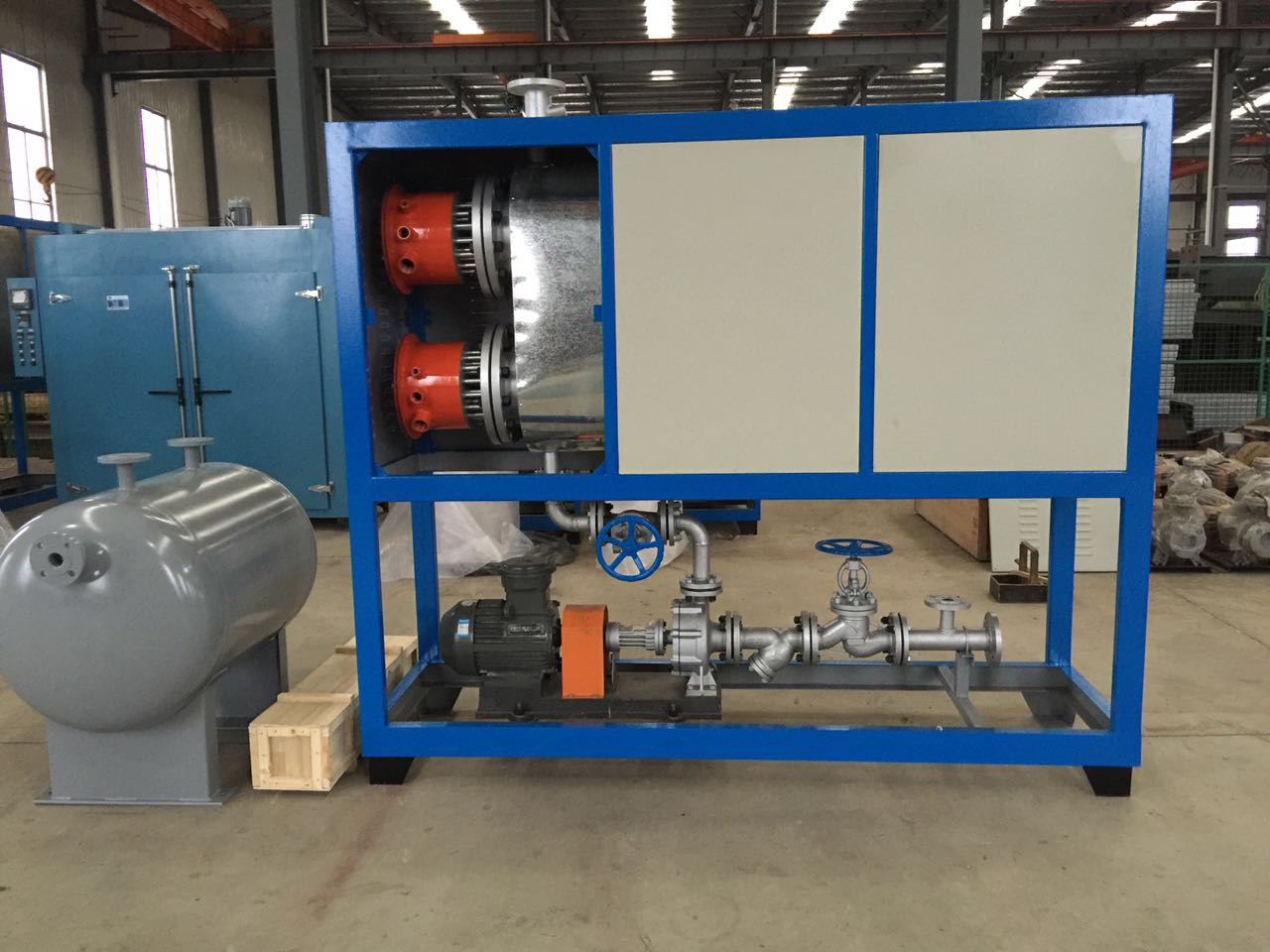

導熱油爐排氣流程
導熱油爐排氣流程: 1、導熱油通過膨脹槽注油口處加注,并通過膨脹口管道流入設備及油爐本體內,此時注油時一定要打開系統中所有的閥門(放油閥除外),讓導熱油流入筒體及需加熱設備內。 2、當液面顯示約為膨脹槽高度1/2時,停止注油。 3、首 行常溫排氣:接通電源,打開導熱油加熱器的進出口閥門及排氣閥(膨脹管道閥門需一直開著以及時補充油量),按動油泵啟動按鈕,油泵運行,油泵應按箭頭指示方向正常運行,壓力表壓力顯示在規定范圍內,視聽油泵運行情況,如有異常現象應立即停機檢查,將故障排除后再重新起動油泵,進行常溫下排氣,直至壓力表指示穩定。進行常溫排氣時,要注意觀察膨脹槽內的液位,當低于規定的液位高度時要及時進行補充。 4、升溫脫水:在確認常溫下運行正常后,即可進行升溫脫水排氣(操作前詳閱導熱油使用說明書及溫控儀使用說明書),升溫脫水排氣可按如下步驟進行: 步:升溫至100-120℃保溫 開始升溫時,應該控制升溫速度在50℃/h以內,并且監視壓力表顯示是否正常,如發現無壓力或壓力不穩,說明系統內仍有殘留氣體,此時要求按3要求重復進行常溫排氣操作,待系統壓力穩定后方可繼續,升溫至120℃后進行長時間保溫,保溫時間的長短與系統總容量及導熱油的質量有關。  第二步:升溫至150-180℃保溫。  排除油中輕組分、揮發物及殘余水分,請參照KRD系列導熱油加熱器系統脫水排氣曲線圖操作 第三步:脫水排氣完成后要關閉排氣閥(其它閥門無需關閉),投入正常升溫運行。 5、 升溫脫水排氣過程有關事項。 升溫過程中管路可能會發出碰擊的響聲,說明系統內有大量氣體或管道不暢,此時要降低升溫速度,待氣體排除便可消除聲響;如系管道不暢所至應予以排除。 脫水排氣過程可能會有大量氣體涌入膨脹槽,造成槽內導熱油外溢,操作前要在溢油管下安置好溢油容器。 進行脫水排氣時,現場必須有人員看守,發現異常及時處理。   對于所提的油泵無油或少許油流出的問題,解決方案如下: 1、 關閉出油口閥門,啟動油泵,觀察壓力表顯示情況,若無壓力,則說明回油口無油補充油泵,使得油泵空轉,無后續油及時補充,則請貴司檢查一下回油口的供油情況,此時請確保膨脹槽里有油并膨脹管道閥門打開和需熱設備有油并出油口閥門在打開狀態。 2、 如果以上要求都執行到位,壓力表還無壓力,請檢查油爐上的油泵、截止閥及過濾器是否堵塞。 3、 若壓力表顯示壓力值,而油泵、截止閥及過濾器并無堵塞,那油爐的出油口一定會按油泵所提供的流量進行流出。
